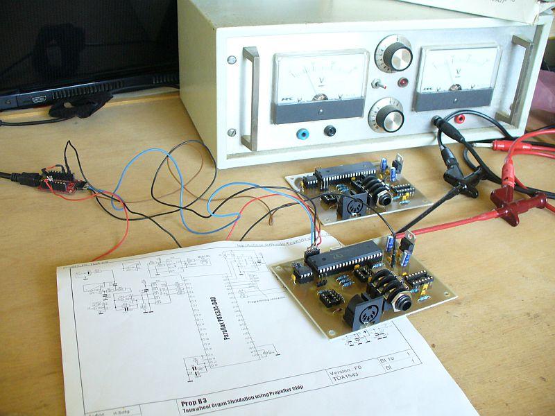

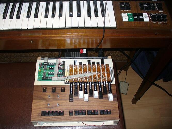

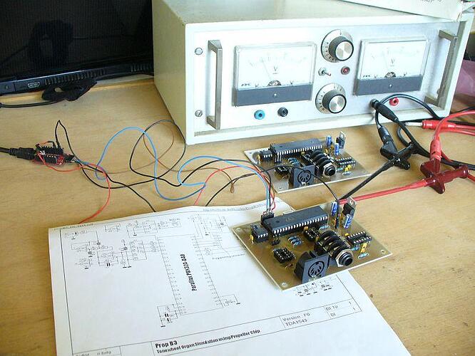

Ich habe mich ablenken lassen von dem Traum aller Orgelspieler den Sound einer Hammond B3 kontrollieren zu können. Gefunden habe ich, durch einen Hinweis von Sparx, ein Projekt von Hubert Bollig, der eine Internetseite namens Bolltone.de betreibt. Dort ist die Beschreibung des PropB3-Moduls zu finden. Die Kosten für die Module inklusive Platinen beliefen sich auf ca. 80.-EUR für zwei Stück. Der Sound ist einfach Klasse. Zur Steuerung  soll auch hier ein Core32-Modul mit etwas drumherum zum Einsatz kommen. Wie immer ist die Hardware, hier speziell die Zugriegel, das größte Problem. Anbei mal ein paar Bilder von dem was ich schon so habe.

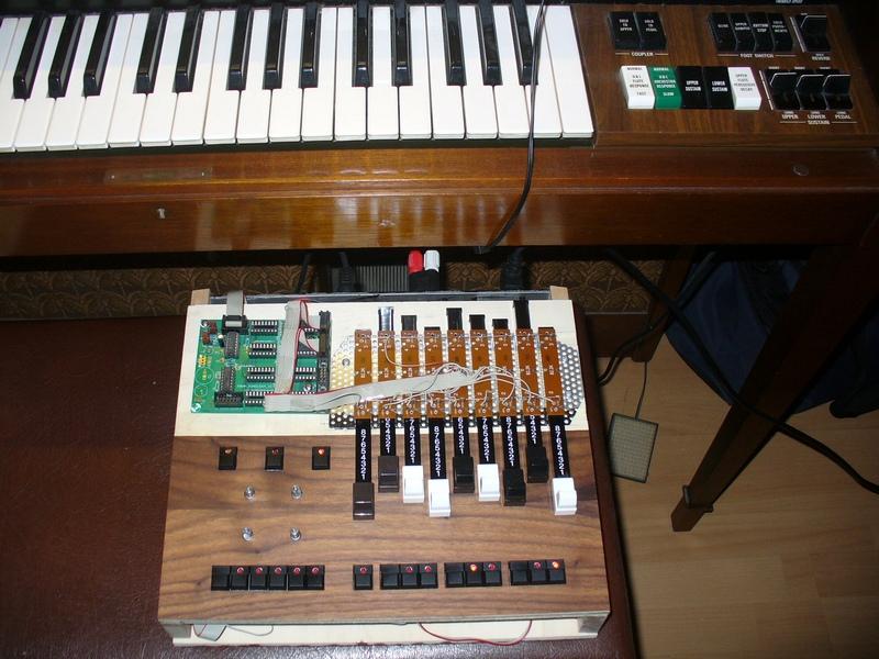

Meinen Seitensprung habe ich fast fertig (siehe Bilder). Was fehlt ist noch ein Teil der Konfurigation.
Das Speichern und Laden der Werte in den zwei Bänken, Upper und Lower Manual, macht mir derzeit noch Schwierigkeiten.

Lecker Electone Orgel! Ist die MIDIfiziert?
Hallo Ilmenator,
ja habe ich selbst gebaut. Mega8 mit etwas zur Pegelwandlung drumherum.
