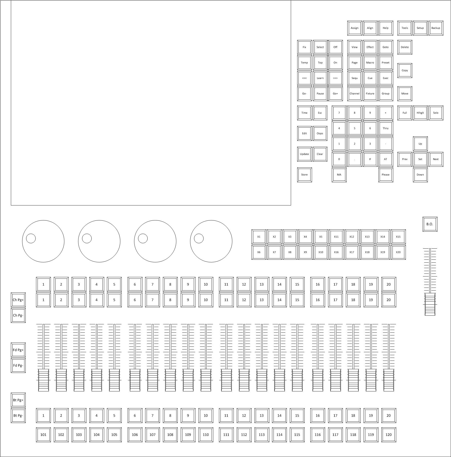

Ich Plane nun seit ca. 4 Monaten an einem eigenen Lichtmischpult. Besser gesagt an einem Midi Controller. Gesteuert wird eine Software welche fast vollumfänglich via MIDI betrieben werden kann.
Da dies mein erster Controller wird, habe ich noch nicht gerade viel Ahnung von den Dingen. In Folge dessen, habe ich noch einige Fragen. Aber nun erst mal zu den Controller Daten, resp. Bestückung:
Projekt Rock’n Roll X1
  • 21x Motorisierte Fader (ALPS RS60N11M9A0F 60mm)
  • 173x Taster mit LED (Cherry MX1A-11NW)
  • 4x Encoder (Empfehlungen?)
Angeschlossen und Betrieben soll das Ganze an einem HP 2760p Tablet-Notbook.

Hallo,
die MIDIO128 Applikation waere schonmal der richtige Ausgangspunkt.
Hiermit koenntest Du bspw. die 173 Taster ueber zwei 8x8 Matritzen scannen, was den Hardware-Aufwand reduziert.
Source Code: http://svnmios.midibox.org/listing.php?repname=svn.mios32&path=%2Ftrunk%2Fapps%2Fcontrollers%2Fmidio128_v3%2F
Hier der Schaltplan fuer eine einzelne 8x8 Matrix: http://www.ucapps.de/midio128/midio128_v3_scanmatrix.pdf
Mit einem zweiten DIN Register (das DINX4 Modul hat vier davon) koennen weitere 64 Taster gescannt werden, das DOUT Register zur Selektierung der Spalten benoetigt man nur einmal.
LEDs: hier ist ebenfalls eine Matrix vorteilhaft, bestehend aus zwei DOUT Registern fuer jeweils 64 LEDs. LED-Matritzen werden zwar von der MIDIO128 Applikation nicht nativ supported, doch der entsprechende Code laesst sich einfach integrieren und es gibt auch bereits eine Menge Programmierbeispiele zu diesem Thema (Links auf Wunsch - vielleicht sollte ich mal ein Tutorial daraus machen).
Encoder: einfach integrierbar, hierfuer gibt es ein Tutorial: http://www.ucapps.de/mios32_c.html, #014
Der Encoder selbst ist beliebig waehlbar, dieser hier ist bspw. recht guenstig: http://www.pollin.de/shop/dt/NjE2OTU3OTk-/Bauelemente_Bauteile/Passive_Bauelemente/Potis_Trimmer_Encoder/Encoder_Noble_RE0124PVB17_7FINB_24.html
Wenn es qualitativ hochwertiger sein soll, dann lieber Alps (gibts bspw. bei Reichelt)
Die Jogwheels werden auf die Encoder draufgesetzt. Ich habe meine bspw. vor Jahren bei http://www.albs.de gekauft (DK38-144), ich bin mir allerdings nicht sicher, ob ein Einzelversand noch moeglich ist. Ansonsten lohnt es sich immer mal bei Pollin oder Ebay vorbeizuschauen; vielleicht auch bei Mouser den (umfangreichen!) Katalog durchwaelzen - oder aus einem defekten Geraet ausschlachten.
Motorfader: ja, das MBHP_MF_NG Modul ist am besten geeignet, der LPC17 hat bis zu 4 MIDI INs und 4 MIDI OUTs, die sich in der MIDIO128 Applikation mit Hilfe der Router-Funktion zu einem USB IN/OUT mergen lassen.
Gruss, Thorsten.
