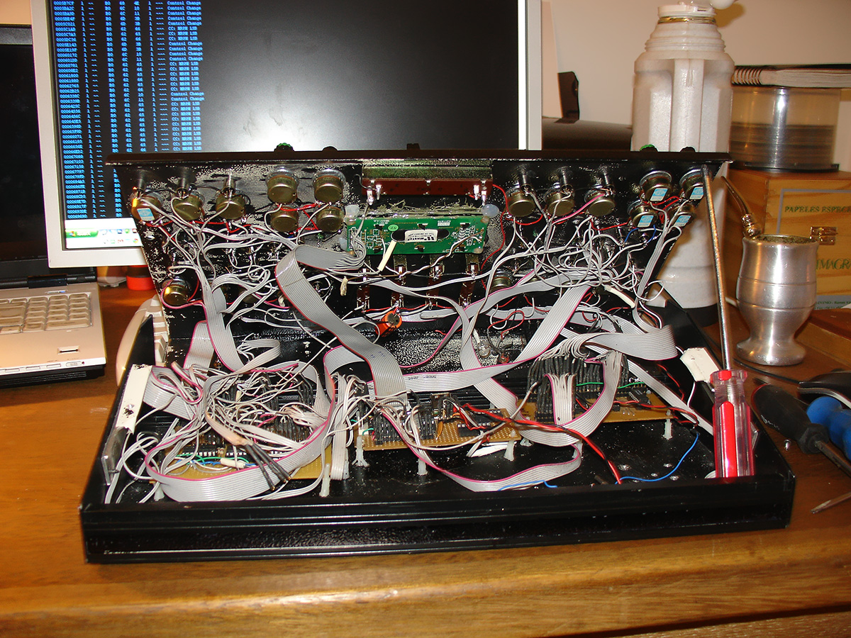

Tomè el Midi hecho a un amigo en base al Traktor Dj y le remplazè el CORE…a ver si subo fotos
antes…
Bueno,no hay espacio,va por rapishare :stuck_out_tongue:
http://rapidshare.com/files/252461662/Fotos_Midi_USB.rar.html
se puede ver el cambio de CORE.

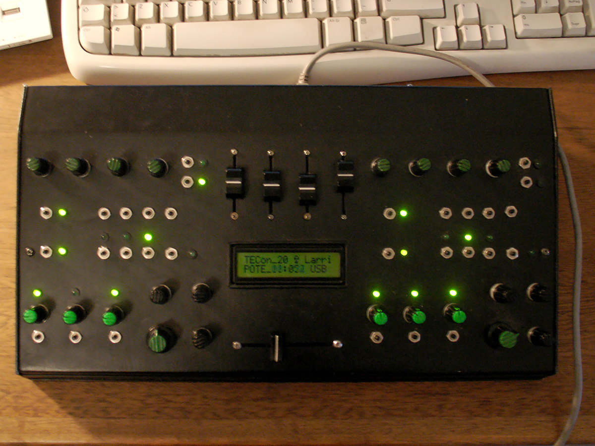

Las fotos que faltaban ..
