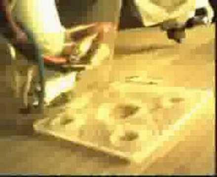

si los pulsadores son superficiales y van roscados al frontal, tendras que buscarte la vida para tonear o moldear los botones , pero es un curro, como no tengas uno de estos
un saludo y suerte
