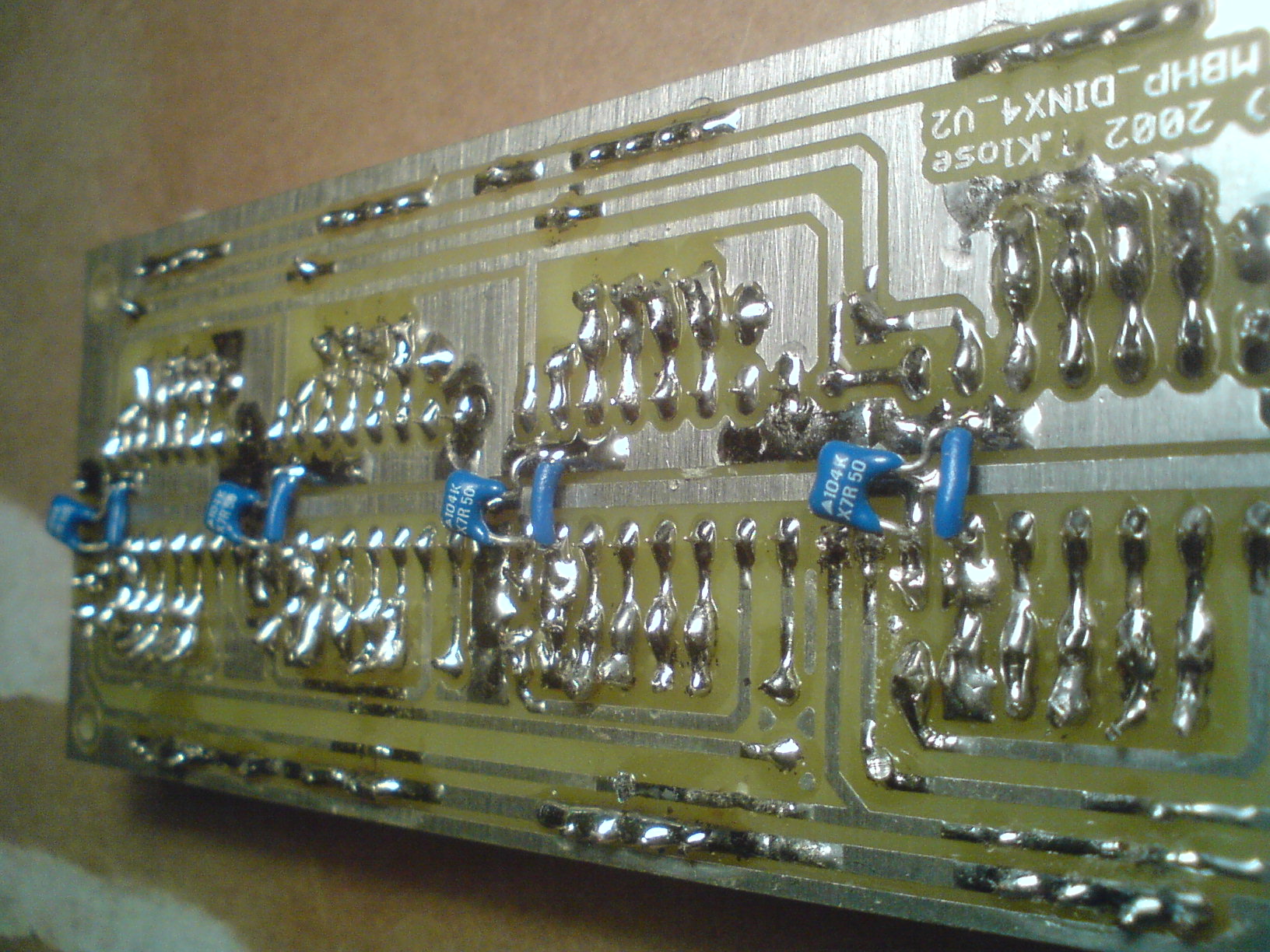

Nur die vier Kondensatoren machen mir Probleme… das Bild auf ucapps ist da ziemlich klein und ich seh auf der Platine nicht genau, wo die Erdung verläuft.
Außerdem: Sind die ICs im Schaltplan in der Draufsicht oder in der… Druntersicht (Oder wie man die nennt)?
Dann wäre bei dem IC im DIN-Modul der Vdd-Anschluss ja unten rechts direkt bei der Einkerbung, wenn die auch rechts liegt. Oder bin ich da Spiegelverkehrt oder ganz an der falschen Stelle?
ja die bilder sind ein bisschen unscharf, ich hatte es auch mehrmals mit den GIF und PDF dateien auf ucapps verglichen, bis es klar war.
das ist das beste bild das ich noch rumfliegen hatte… ich kann aber auch noch ein genaueres machen.
edit: die ics sind normal immer in der draufsicht zu sehen, in den pdf’s und den board layouts. das kannst du aber überprüfen, indem du den leiterbahnen nachgehst und die bauteile in den verschiedenen plänen vergleichst.
Ooops… die halbe Menge Zinn hätte es aber auch getan :twitch:
Danke für das Bild! Wenn ich das jetzt richtig seh, müssen die Teile also mit dem IC-Sockel jeweils oben rechts verbunden werden und dann über den einen Leiter drüber und auf den, auf den auch schon diese besondere Brücke geht. Die isolierte.
Lustigerweise ist bei mir der Schriftzug auf der Platine gerade andersrum. Ich hab dein Bild erstmal gespiegelt und gedreht wie blöd, bis ich mal auf die Leiter und nicht nur auf die Buchstaben geschaut hab, hihi
Die Bilder der Platinen auf ucapps.de sind Drauf- oder genauer Durch sichten. Von oben drauf DURCH die Platine. Daher ist alles andersrum, wenn Du die Platine mit der Lötseite zu Dir anschaust :slight_smile:
@platinenfoto: rosch, bist du da ohne isolierband unter den kondensatoren ausgekommen? das schaut sehr so aus als ob das obere bein sehr leicht mit der masse kurzschließen könnte beim einbau..
die platinen hab ich immer noch rumliegen, die sind fürs AY3-8912 projekt, das jetzt schon über ein jahr “ruht”. es müsste eigentlich gehen, aber ich prüfe das nochmal vor dem zusammen bauen.
@lötzinn-exzesse:
ich weiß, die bilder kann man eigentlich keinem zeigen… mittlerweile geh ich auch sparsamer mit dem lötzinn um. das waren so ziemlich meine ersten versuche
(ich habe sogar noch schlimmere, die zeig ich aber nicht)
