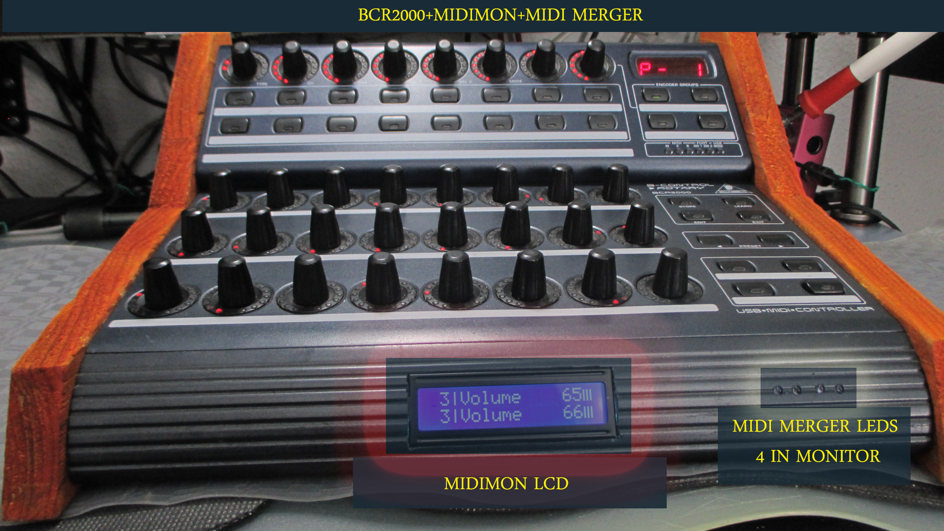

Buenos dias le quiero enseñar la modificación/añadido del midi monitor de www.uCApps.de al controlador midi de behringer BCR2000.

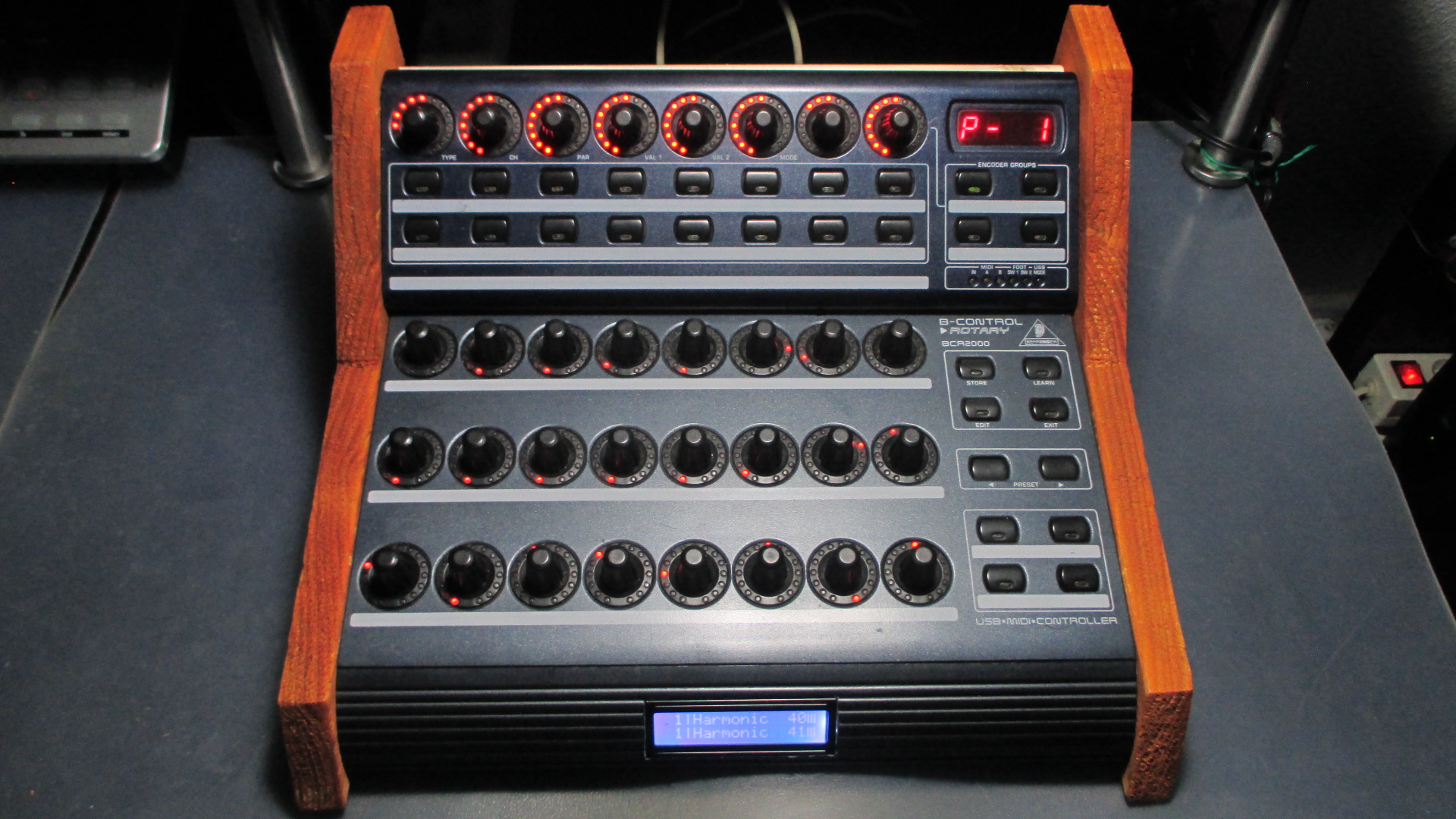

Este controlador midi ha sido modificado para añadirle un lcd que muestre los datos midi de las salidas midi A y B del propio aparato, mejorando así el diseño original cuyo visualizador led muestra esta información de forma muy básica.

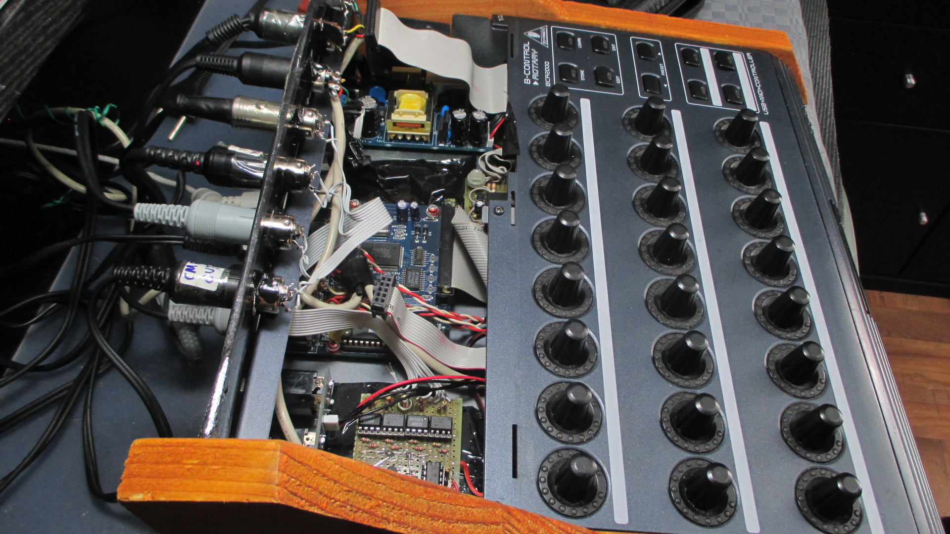

Además se le ha añadido un midi merger de 4 entradas y 1 salida y se han duplicado las salidas midi A y B, este diseño está basado en el circuito merger (version 001) puede encontrarse en https://www.sonelec-musique.com/
El lcd está controlado por un PIC programable 18F452, con una programa basado en un sistema DIY disponible en http://ucapps.de/midimon.html

El lcd muestra los datos midi que llegan al BCR y o genera el propio BCR y se obtiene de las salidas A o B (no del usb)  que se seleccionan mediante un interruptor en el panel trasero.
Los datos se muestran como números cc o como el nombre del controlador, esto también se selecciona con otro interruptor, en el panel trasero.

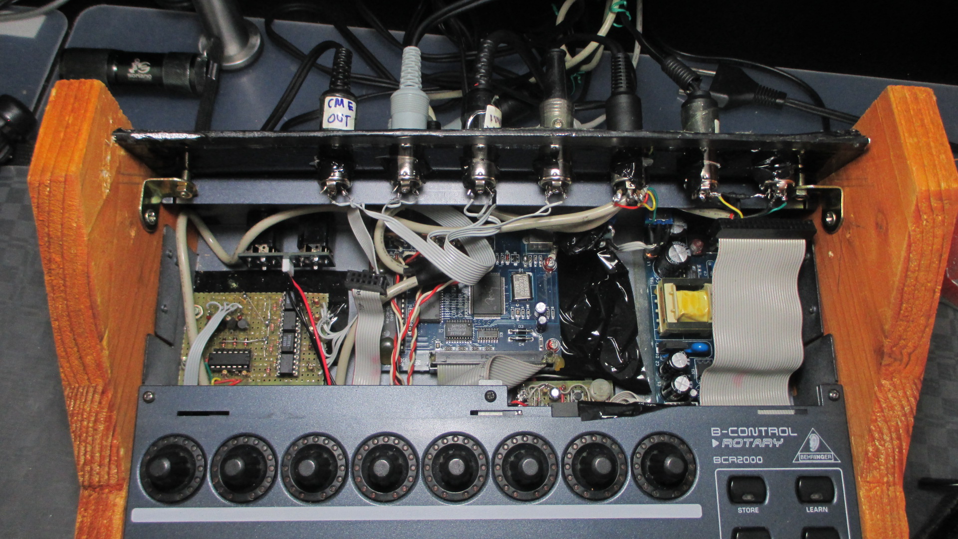

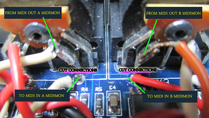

Añadir este midimon lcd requiere soldadura para obtener los datos midi de las salidas A y B deben ser aisladas con optoacopladores para no perjudicar la señal midi, además en este aparato concreto es necesario seccionar los terminales de los conectores midi para duplicar las salidas A y B.

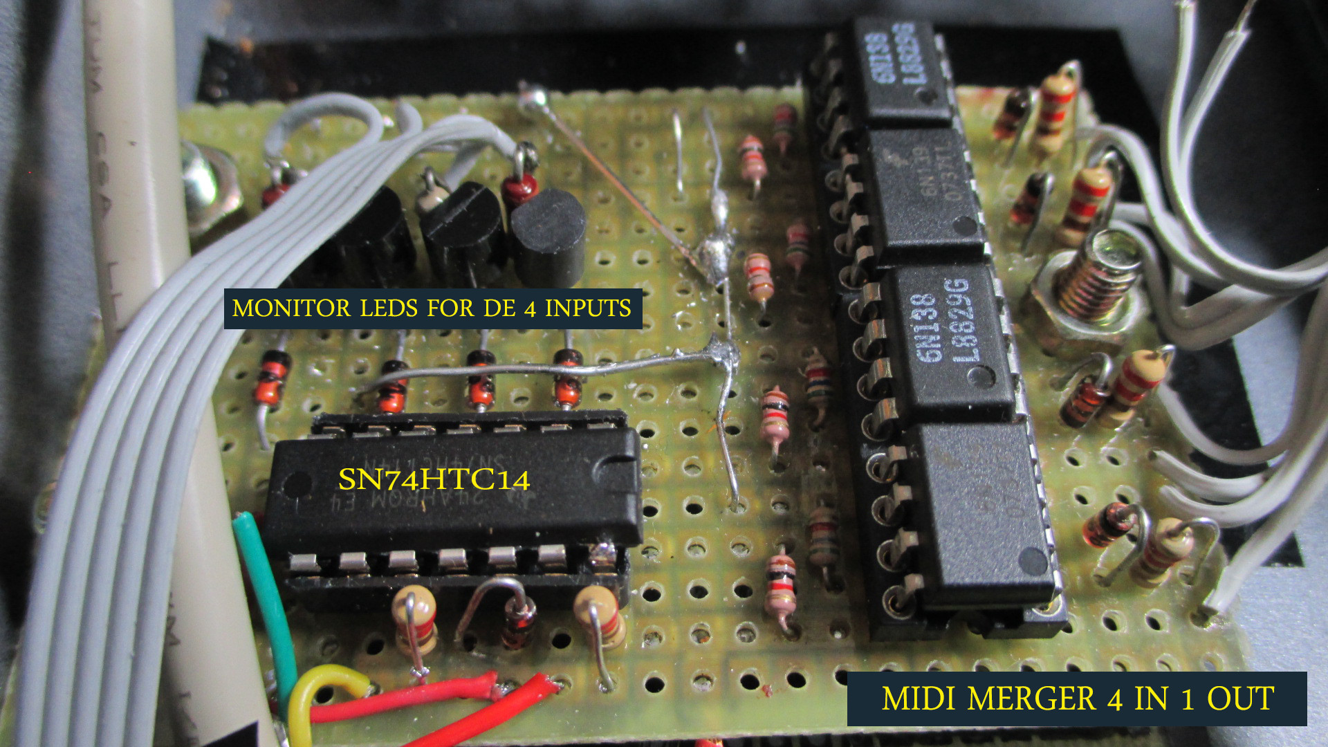

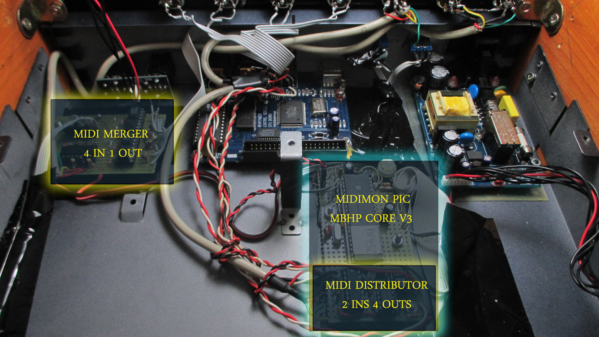

El circuito midimon y el duplicador de las salidas A y B están montados en la misma placa y el midi merger se ha montado en su propia placa y su funcionamiento es independiente del resto, solo usa la alimentación de 5v del BCR.
El circuito del duplicador de las salidas A y B a su vez deriva los datos midi a la entrada midi del PIC 18f452 mediante el CI 74ls14 y los optoaclopadores 6n138
Dicho esto la informacion en el lcd podria mejorarse porque ahora muestra las 2 lineas la misma información, no se como se podria modificar la info que da el lcd no tengo mucho conocimiento de programación, he sido capaz de construir el circuito y relaizar el procediminto de garabr el sistema ne el PIC 18f452, pero mucho mas haya no se hacer.
Si alguien sabe como mejorar la info que muestra el lcd seria de gran ajuda, en todo caso tal y como esta actualmente ya cumple su función y mejora la visualización del bcr2000.

Modified behringer BCR2000 midi controller The BCR2000 was once a successful midi controller, which today many professional producers or do not continue to use, some hate it, others love it.

This midi controller has been modified to add an LCD that shows the midi data of the midi outputs A and B of the device itself, thus improving the original design whose LED display shows this information in a very basic way.
In addition, a midi merger with 4 inputs and 1 output has been added and the midi A and B outputs have been doubled, this the merger circuit, is based on the (version 001) that can be found at https://www.sonelec-musique.com/
The lcd is controlled by a programmable 18F452 PIC, with a DIY system based program available at http://ucapps.de/midimon.html

The lcd shows the midi data arriving at the BCR and or generates the BCR itself and is obtained from outputs A or B (not from usb) which are selected by a switch on the rear panel.
The data is displayed as cc numbers or as the controller name, this is also selected with another switch, on the rear panel.
Adding this lcd midimon requires soldering to obtain the midi data from the A and B outputs, they must be isolated with optocouplers so as not to damage the midi signal, also in this specific device it is necessary to section the terminals of the midi connectors to duplicate the outputs A and B .
The midimon circuit and the duplicator of outputs A and B are mounted on the same board and the midi merger has been mounted on its own board and its operation is independent from the rest, it only uses the 5v power supply from the BCR.
The duplicator circuit of outputs A and B in turn derives the midi data to the midi input of the PIC 18f452 by means of the 74ls14 IC and the 6n138 optocloparators.
