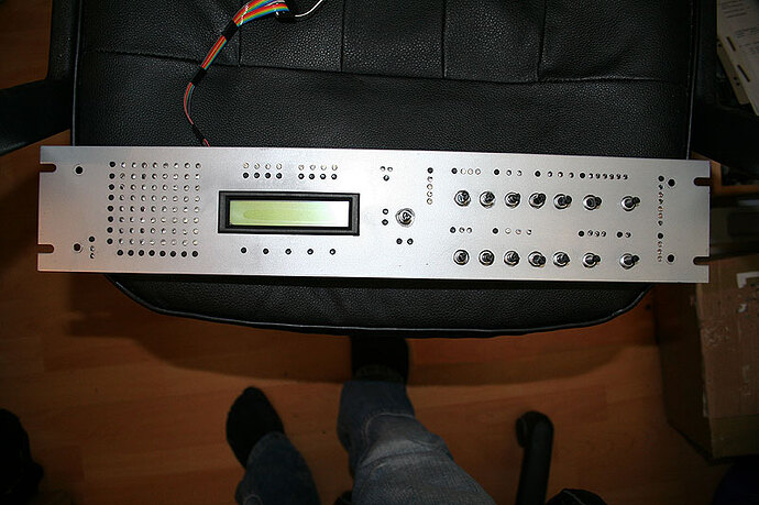

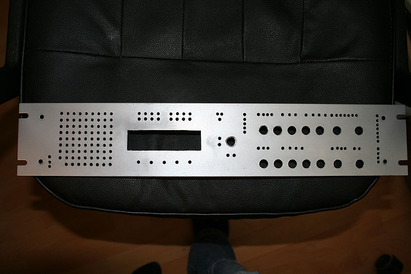

Vorgearbeitet und umgesetzt mit dem Fronplattendesigner. Zuerst werde ich versuchen mit einer Ständerbohrmaschine die Fontplatte sauber hin zu bekommen. Sollte das nicht möglich sein, werde ich wohl doch die 100€ ausgeben und mir eine fertige machen lassen.

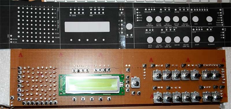

Als Bild der aktuelle Stand (alle Bauteile sind nur eingesteckt. Hatte gelesen man sollte sicherheitshalber erstmal die Frontplatte fertig haben bevor man lötet. Macht Sinn):
Soweit schon recht hübsch :wink: Die Encoder sind allerdings sehr nah beieinander. Steck da mal Knöpfe drauf und versuch die zu bewegen - könne recht eng werden. Ich würde außerdem lieber ein 40x2 Display nehmen (doof, jetzt haste ja schon das 4x20), da dass a) unterstützt wird und Dir b) die Möglichkeit gibt fast alle Parameter ohne scrollen zu erreichen.
Das mit den Encoders, da hast du natürlich recht. Aber aus Platzgründen geht es leider nicht weiter auseinander. Das ist auch der Grund für das 2x20 LCD. Man sieht ja, ist alles extrem eng.
Das Problem ist ja, dass auch die Beschriftung auf der Frontplatte noch passen muss. Daher snd manchmal Lücken da, wo man die Encoder theoretisch etwas weite auseinander setzen könnte, aber dann die Beschriftung nicht mehr passt.
Der Abstand mit den Encodern ist aber noch akzeptabel. Da hab ich schlimmere Synths *lach*

Sorry, aber bei den Encoderabständen wirst Du keinen Spaß haben beim Live-Tweaken…

Das ist bei dem ersten Teil auch nicht so schlimm. Wird hauptsächlich im Studio verwendet. Da ist es mir nur wichtig schnell an alle Parameter zu kommen.
Hab es auch mal mit den Knöpfen getestet. Das funzt. Ist soweit garnicht so schlecht für die Größe.
Bei der Größe muss ich da ein wenig einen Kompromiss zwischen Größe und Komfort machen. Aber der Kompromiss ist für mich akzeptabel.
Ich werde übrigens noch die Laschen an der Bodenplatte und am Deckel weg flexen. Dadurch habe ich wieder etwas mehr Platz in der Höhe.
Bei der MBSEQ sind die Encoder auch so nah beieinander - hier musste ich ebenfalls einen Kompromiss eingehen, und das passt schon irgendwie.
Ja, die Laschen bei den Pollin-Gehaeusen sind wirklich aergerlich! :-/
Gruss, Thorsten.
Versuch einfach die Knöpfe mit dem kleinsten Durchmesser zu bekommen, die du finden kannst…
Ich habe einmal die Waldorf Knöpfe, die ich mir aber wohl für die MB6582 aufhebe und noch normale ALPS. Die gehen auch super. Und der Abstand ist bei weitem noch nicht so schlimm wie die von einer BassStation oder DrumStation.

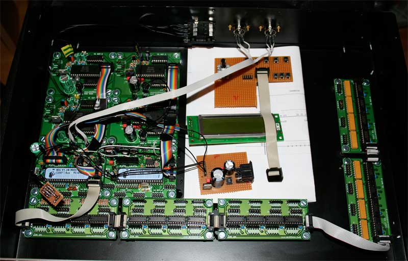

Auf dem Bild sieht man meinen Einbau in das 19" Case. Da liegt jetzt allerdings noch das Display, die Stromversorgung und mein provesorisches Controlpanel welches ich mir zum testen schnell mal zusammen gelötet habe. Genau so wie der BankStick der da noch in der Lft herum hängt und die viel zu enge MIDI-Verkabelung.
Wie man sieht, noch genaug platz für 4 weitere SID´s. Das kommt dann aber erst in der Version 2.0 *g*
Großes Lob an TK, ich komme hier aus dem Schwärmen nicht heraus :slight_smile:

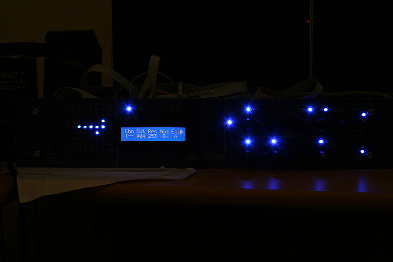

I love blue LEDs  :smiley:
Ihr macht mich ganz verlegen :slight_smile: Hatte aber doch immerhin fast eine knappe Woche gedauert. Ist aber auch nILS zu verdanken. Hätte er mir nicht bei den ersten Hürden geholfen, stände ich jetzt noch verzweifelt da :slight_smile: Da fällt mir ein, ich könnte nochmal deine Hilfe gebrauchen bei den letzten Tastern und LED´s! Da muss ich die Soft neu kompilieren.
Ja blaue LED´s sind auch echt super. Aber echt pervers hell. Das letzte Bild ist bei dem selben Licht aufgenommen worden wie das Vorletzte. Aber die Cam war zu geblendet *lach*
Na wenn das wirklich ein MOTW Thread werden sollte, muss ich aber nochmal 2-3 richtig schöne Bilder machen. Bei den Bildern oben ist ja noch nicht einmal der Deckel drauf *g

nILS, hab ich sogar alleine hinbekommen :slight_smile: Einzig die LFO Positiv LED und die EnvContMisc kommen nicht ans leuchten. Die Misc ist allerdings abgekupfert von Wilba und ich müsste jetzt passen, ich weiß nicht ob ich die angeschlossen habe *lach* Die Positiv LED gibbet aber, die ist auch angeschlossen, läuft aber bisher nicht :frowning:
