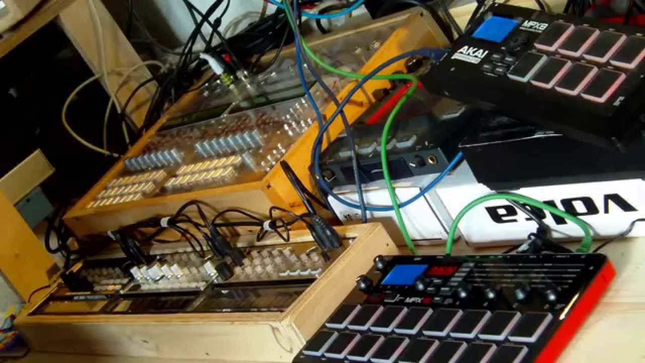

Ich trigger meine Korg Volcas analog mit 16teln.
An einem Midi-Out hängt ein Akai Mpx16.
Aus irgendwelchen mir unverständlichen Gründen kommen dessen Sounds etwas verzögert. Nicht viel, aber hörbar.
Gibt es eine Anpassungsmöglichkeit dafür?

Es liegt klar am MPX16, andere Geräte bei mir haben das nicht. Auch beim MPX8 passiert es nicht.
Ich habe leider nur 2 Midi-IN/Outs; viel zu wenig. Aber ich weigere mich, meine Kiste aufzuschrauben, weil ich seit Jahren schon einen V4 bauen möchte…
Ich werde mir mal so eine Kenton MIDI Thru 5-Box besorgen und die Volcas direkt ansteuern. Vielleicht gehts dann.

Der Zeitunterschied beträgt 11ms. Egal wieviel bpm. Vielleicht sollte ich mich damit nicht so anstellen; aber ich finde es nervt. Man hört es deutlich.
Gibt es beim V4 die Möglichkeit, Triggersignale/Spuren zeitverzögert rauszugeben?
