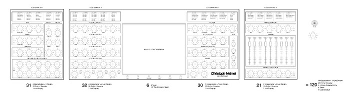

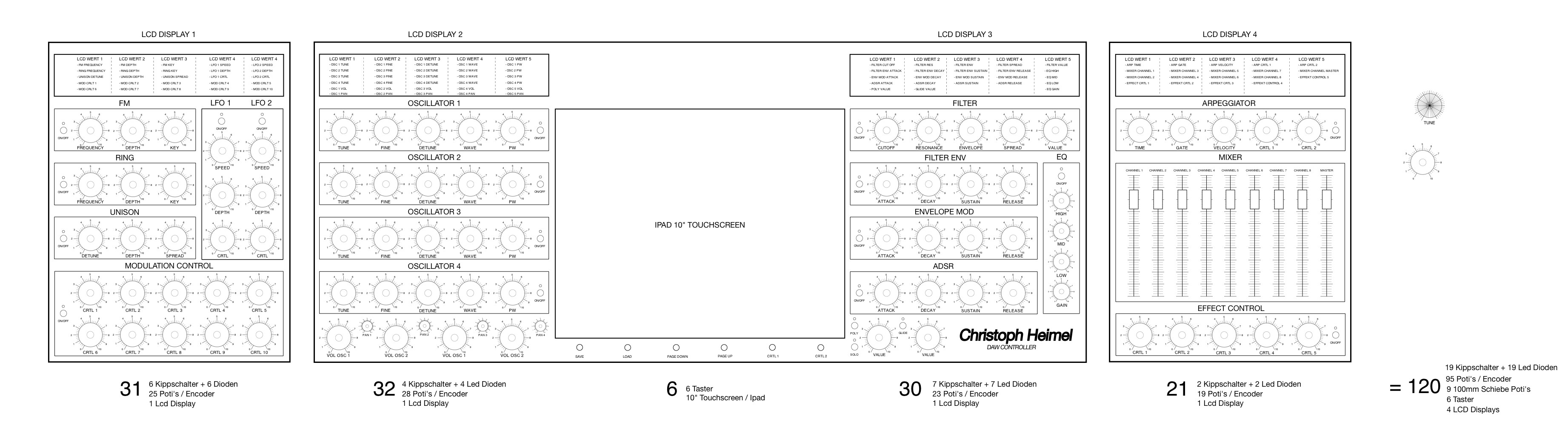

Nun gut.. ich zeige euch erstmal mein Wunschlayout.. für manch einen wird das sicherlich zu übertrieben sein aber das hat einen bestimmten Grund, dass jeder Parameter ohne Submenü erreichbar sein soll.
Gesamtansicht: http://i55.tinypic.com/2d1l4zq.jpg
Mittelkonsole Detail: http://i53.tinypic.com/16jtr8.jpg
Linke Konsole Detail: http://i54.tinypic.com/330wcjk.jpg
Rechte Konsole Detail: http://i53.tinypic.com/s5fsyv.jpg

Wie bereits erwähnt soll der Controller in erster Linie virtuelle Klangerzeuger ansteuern. Ich habe das Layout so konzipiert, dass es ein gesunder Mittelweg für die Vst’s ist welche ich nutze.

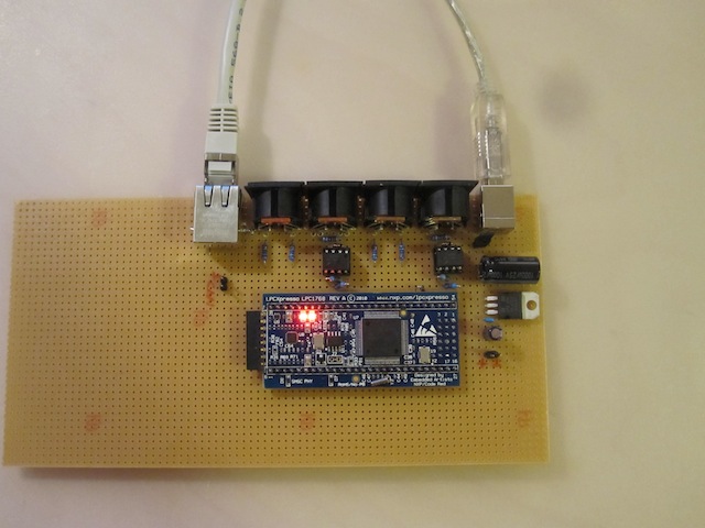

Damit man sich als DIY Neuling nicht mit SMD Loetereien herumschlagen muss, basiert das Modul auf ein “LPCXPRESSO” Evaluation Board, das es hier fuer 20 EUR + Steuer + Versand zu kaufen gibt (wenn Du alleine bestellst, ca. 40 EUR, bei einer Sammelbestellung ca. 30 EUR, Lieferung innerhalb von 2 Tagen!)
Der LPCXPRESSO wird nun einfach auf die kommende MBHP_CORE_LPC17 Platine aufgesteckt, damit erhaelt man dann die MIDI/USB/Ethernet Buchsen, optional auch LCDs usw.
Hier ein Bild vom Prototypen:

Kleiner Hinweis zu http://i53.tinypic.com/s5fsyv.jpg: da ist ein R zuviel, es heisst Arpeggiator

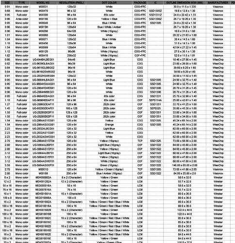

Habe mal auf einer Seite diese Displays gesichtet.
Der Balken in Gelb, ist nicht bei jedem Display vorhanden.
Kann man selber in der liste sehen.
Bei .bay etwas um die 7-8 Dollar…
