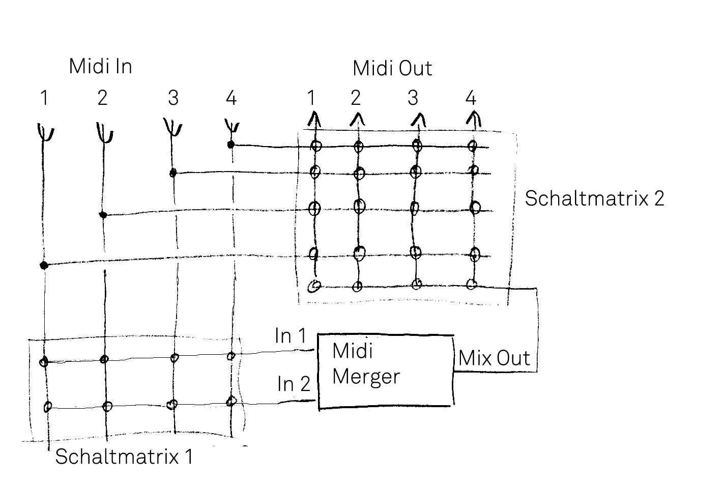

Hi,
wenn du es so wie im Anhang machst, könntest du es sogar noch um weitere 2in1 Merger ergänzen, ohne irgendwelche Programmierarbeiten.
Wenn du einen Core mit 18F452 benutzt, kannst du das natürlich mit entspr. Elektonikkenntnissen und Programmierskills noch mit vielen bunten LEDs aufpeppen und die Patches speichern etc., aber das wäre dann doch eher kein Einsteigerprojekt mehr.
